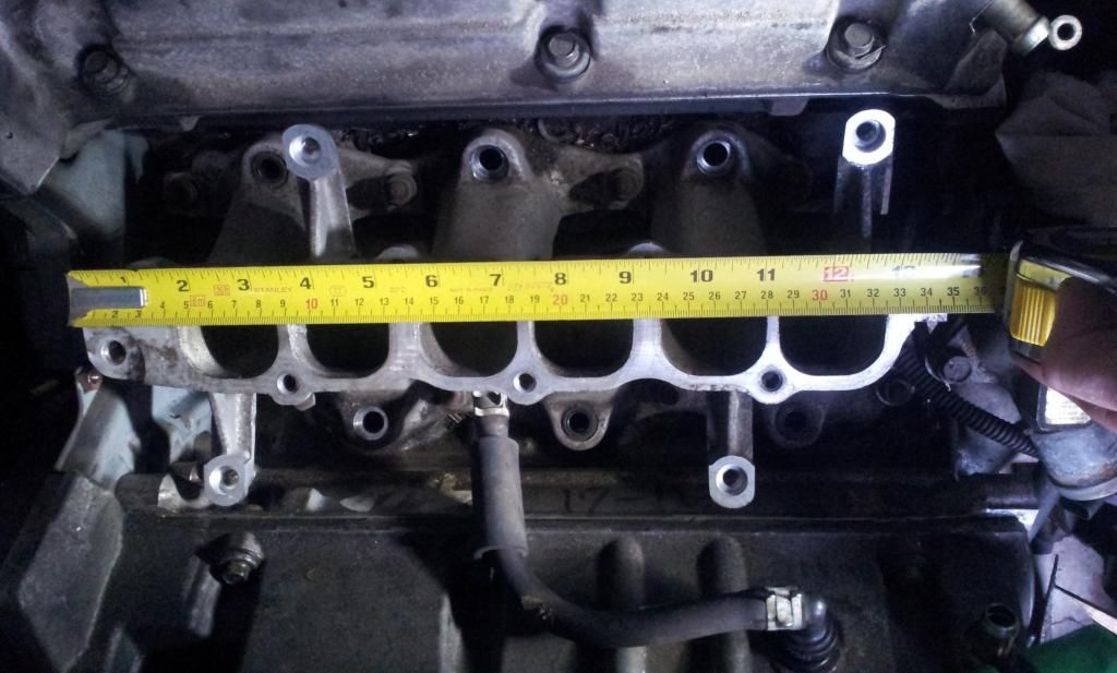

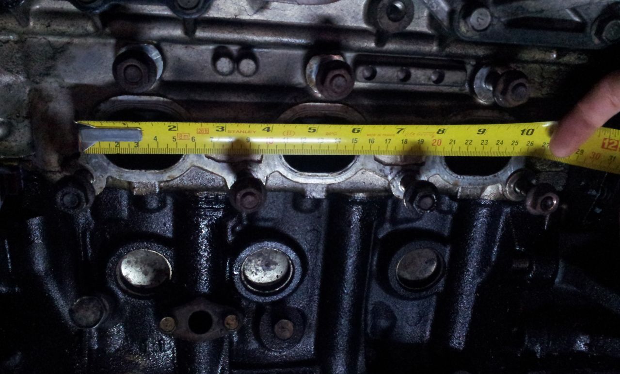

na początek chętnie bym zobaczył foto z miarką przy kanałach ssących i wydechowych,

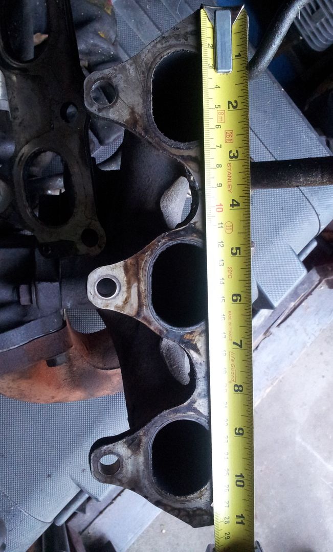

| Cytat: | | na początek chętnie bym zobaczył foto z miarką przy kanałach ssących i wydechowych, |
Fotki już nie długo

fiole1, kilka fotek dla ciebie
Jak coś jeszcze chcesz z miarką to pisz

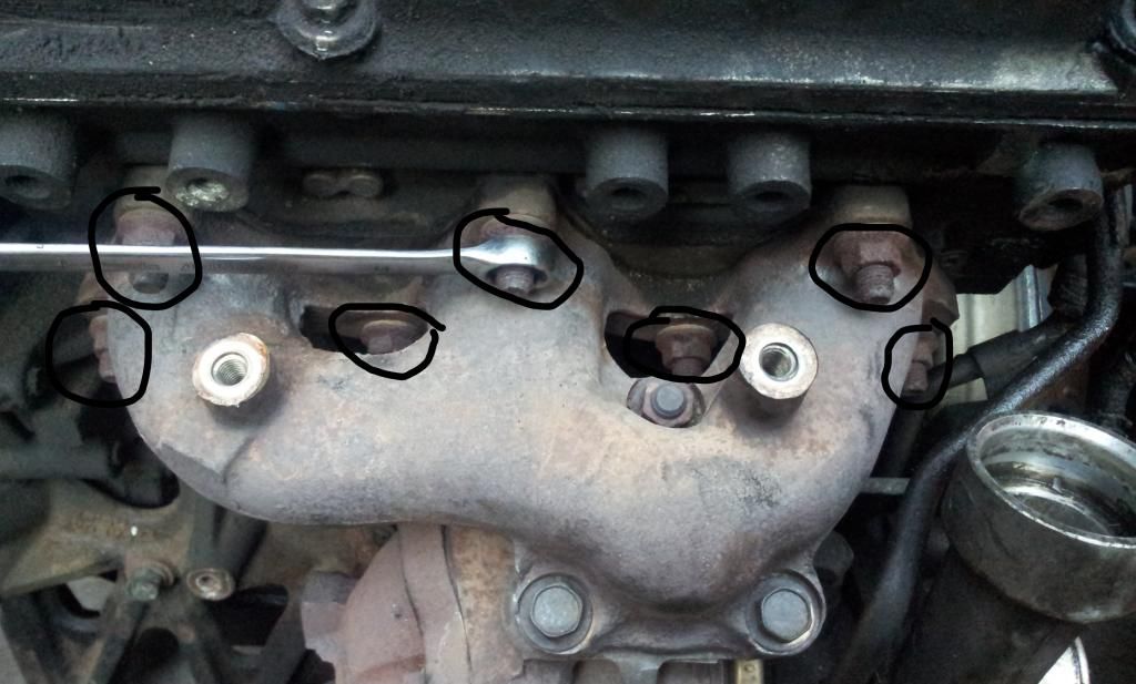

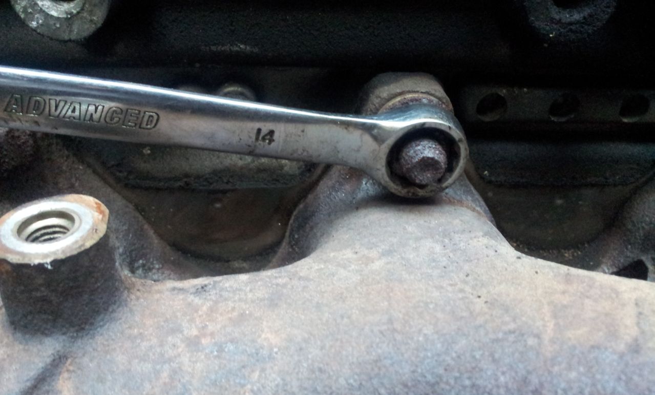

Mocowanie kanałów wydechowych jest na 7 śrubach 14mm z obu stron 4 na dole i 3 na górze
dla potwierdzenia

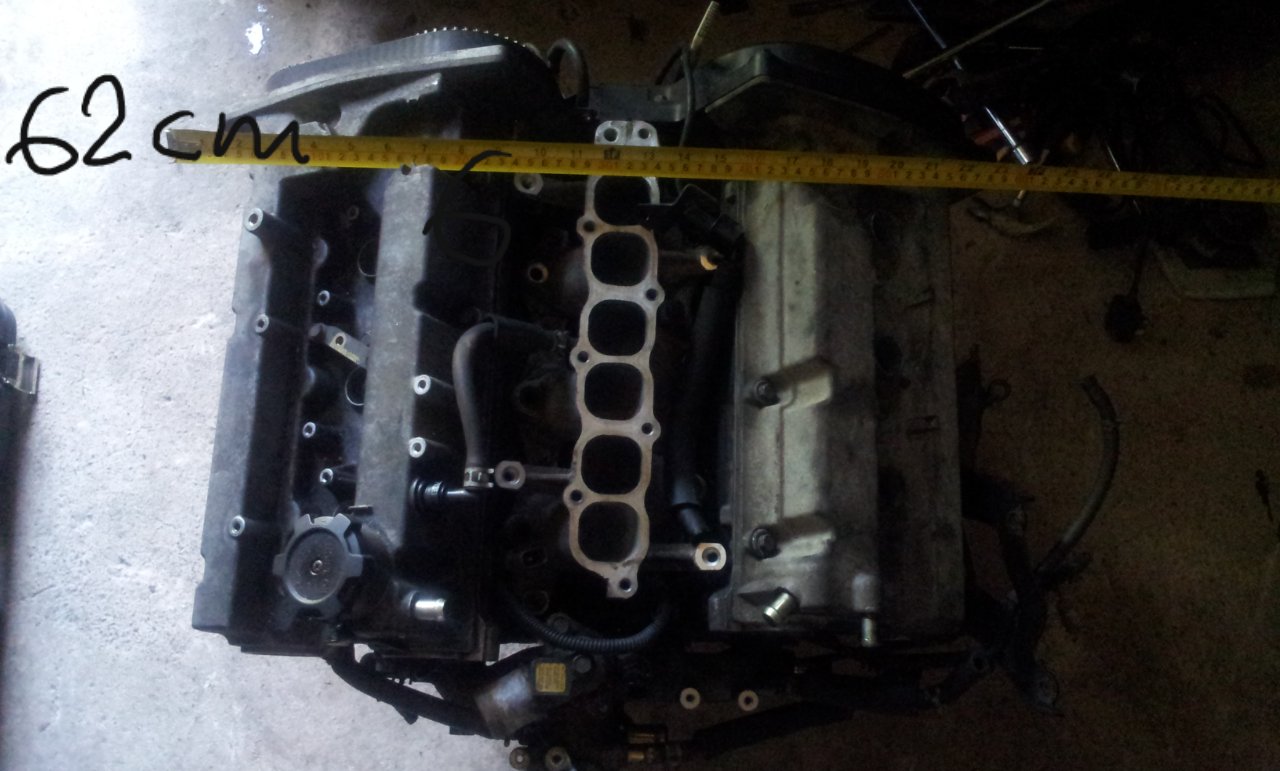

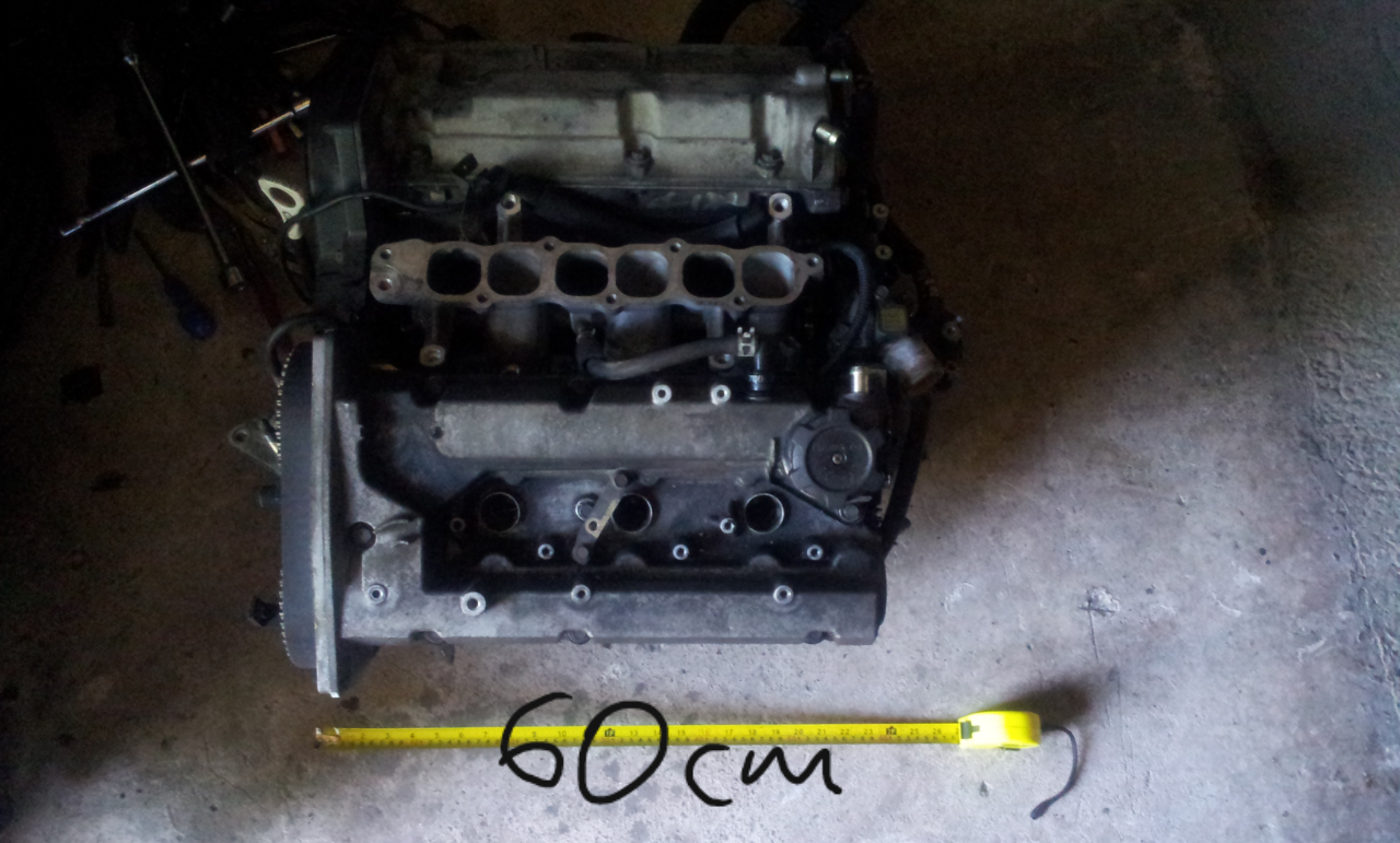

| wymiary silnika, zewnętrzne, czasem ktoś chce gdzie go włożyć a nie wie czy starczy miejsca, zaraz poszukam przykładowe foto |

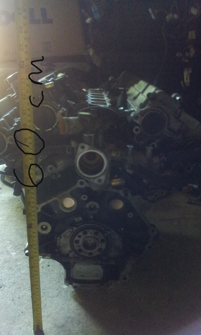

Tutaj są wymiary bez turbin oczywiście
Wysokość 60 cm do korka wlewu oleju
szerokość 62 cm do najdalej wystających brzegów rozrządu
i długość 60 cm od mocowania do wystającego termostatu

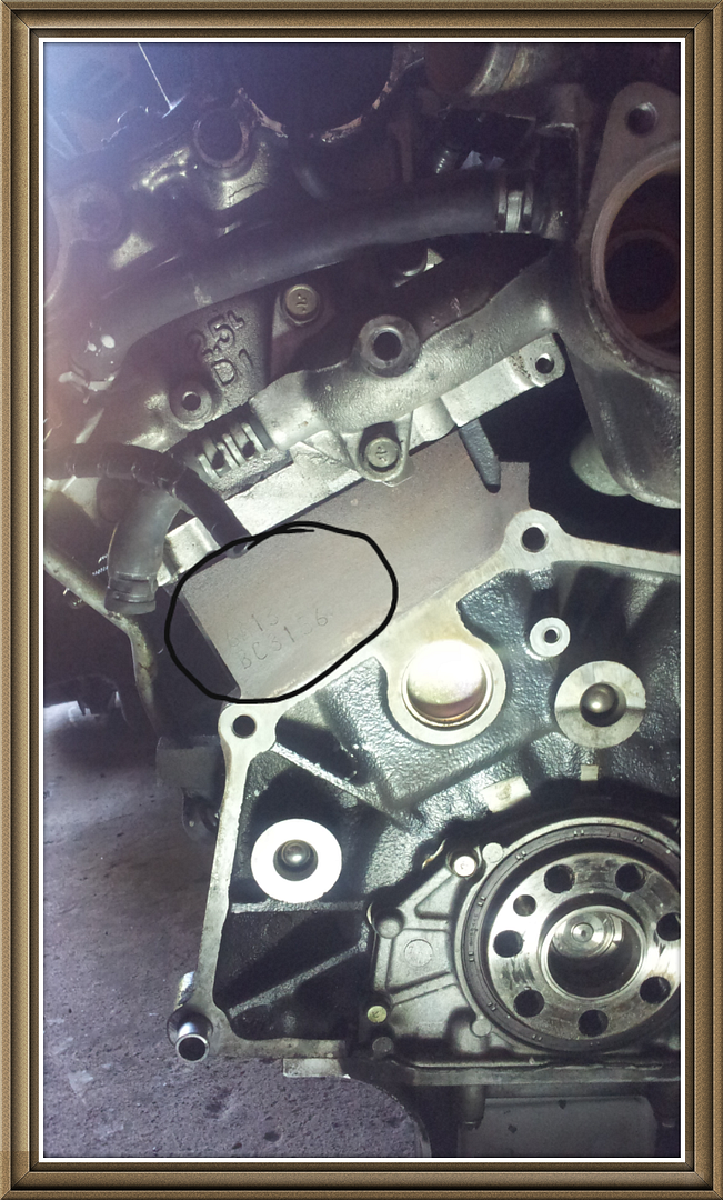

Dla tych którzy szukają numerów silnika są od strony łączenia silnika ze skrzynią

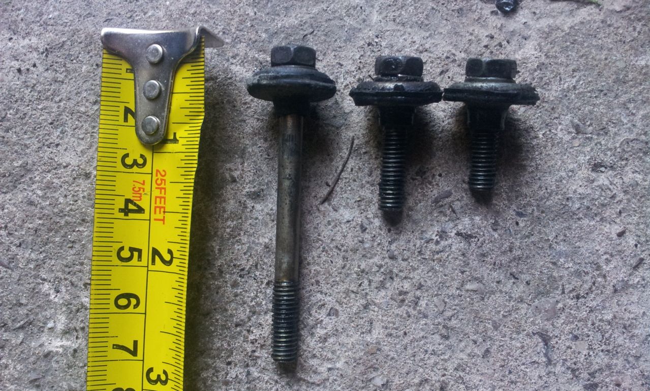

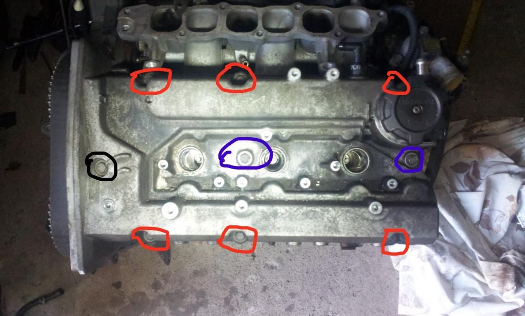

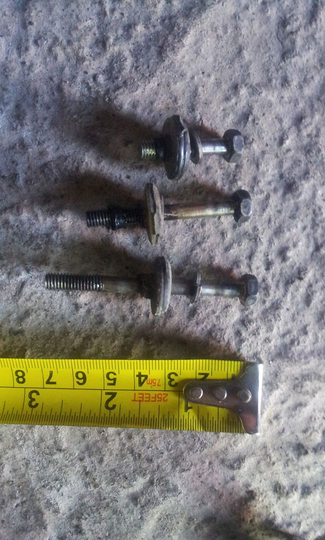

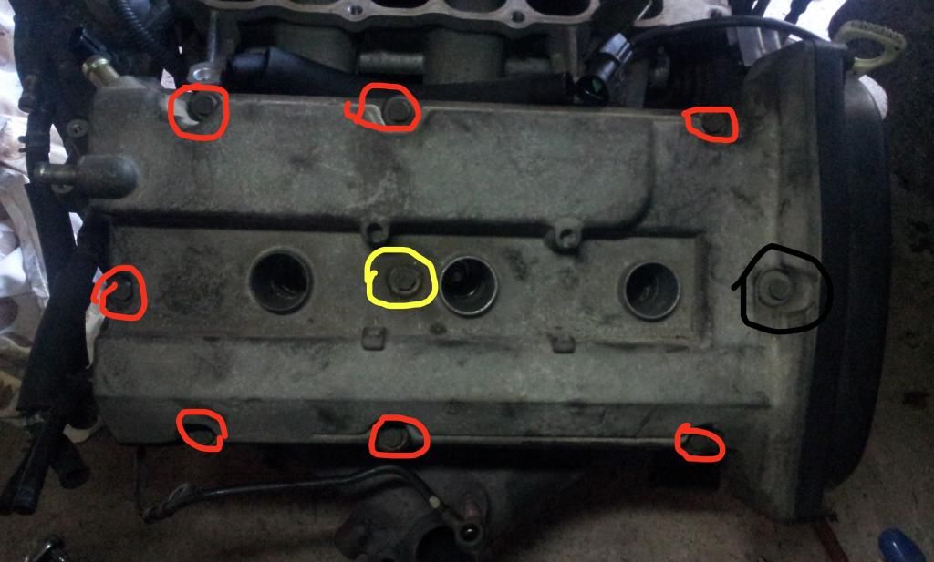

Dziś zabrałem się za ściąganie pokryw zaworów

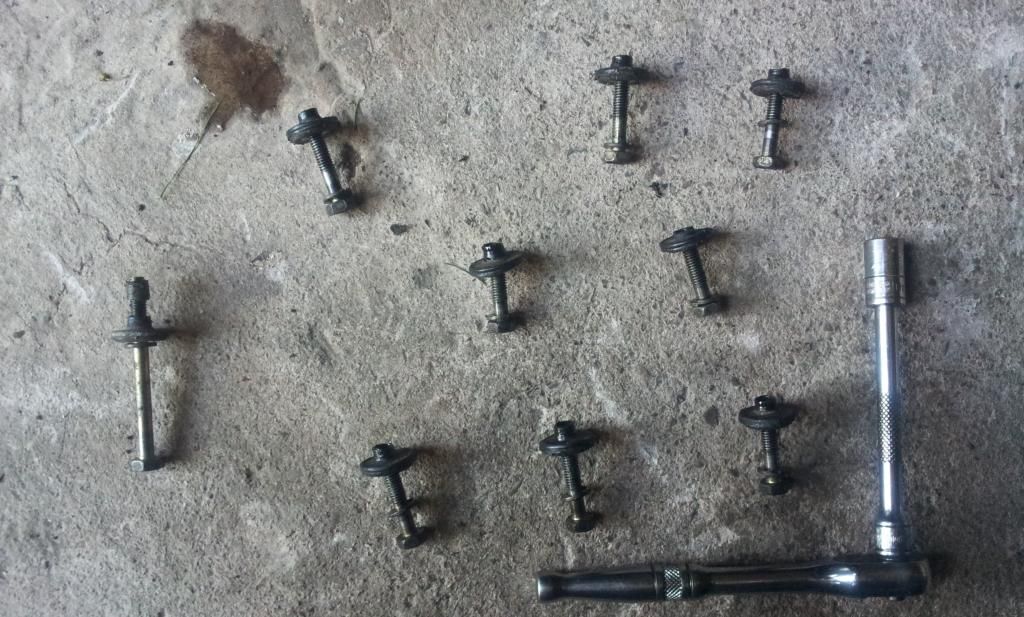

najpierw przednia
oto śruby wystarczy klucz 10mm
najdłuższą zaznaczyłem na czarno
najkrótsze na niebiesko
i pozostałe na czerwono
śruby mają gumowe podkładki do uszczelnienia

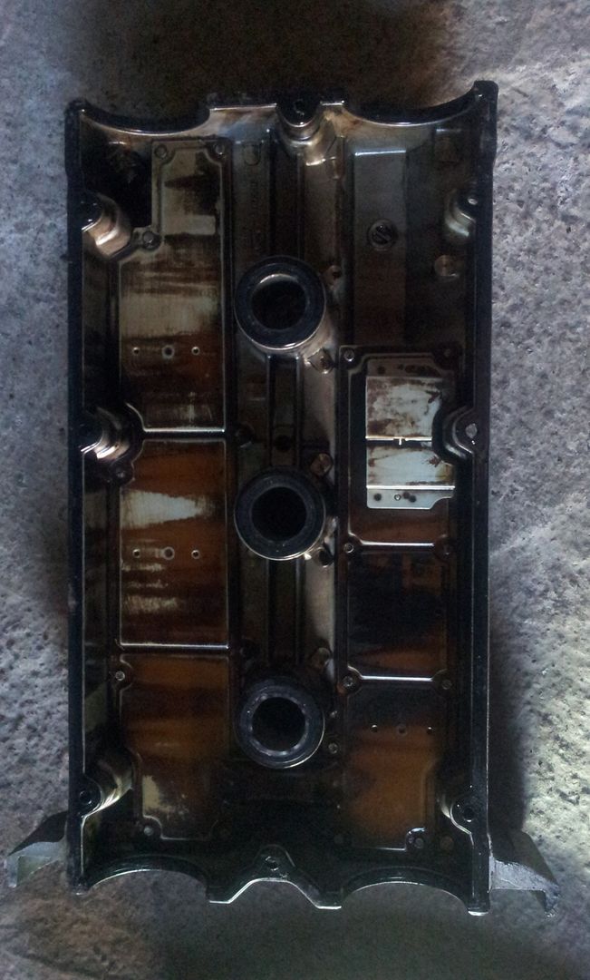

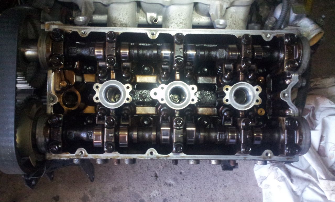

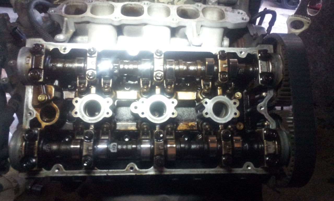

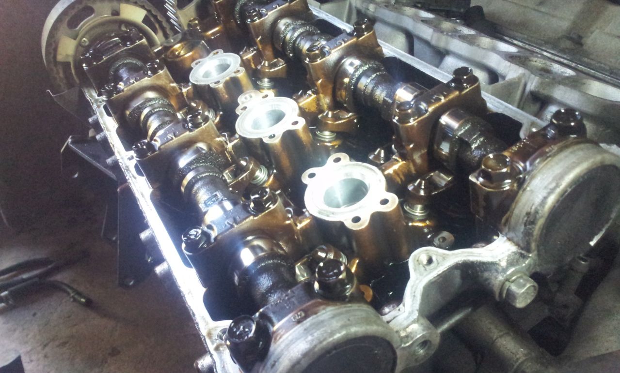

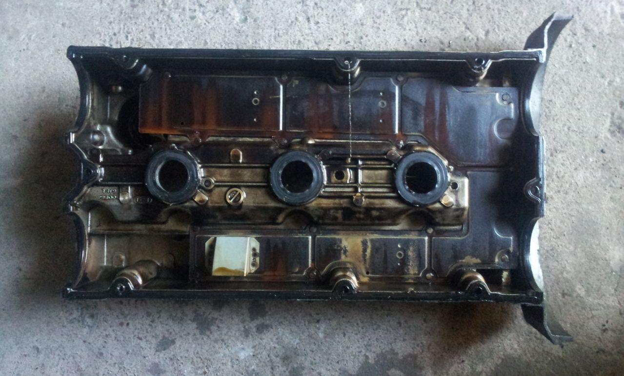

po zdjęciu pokrywy

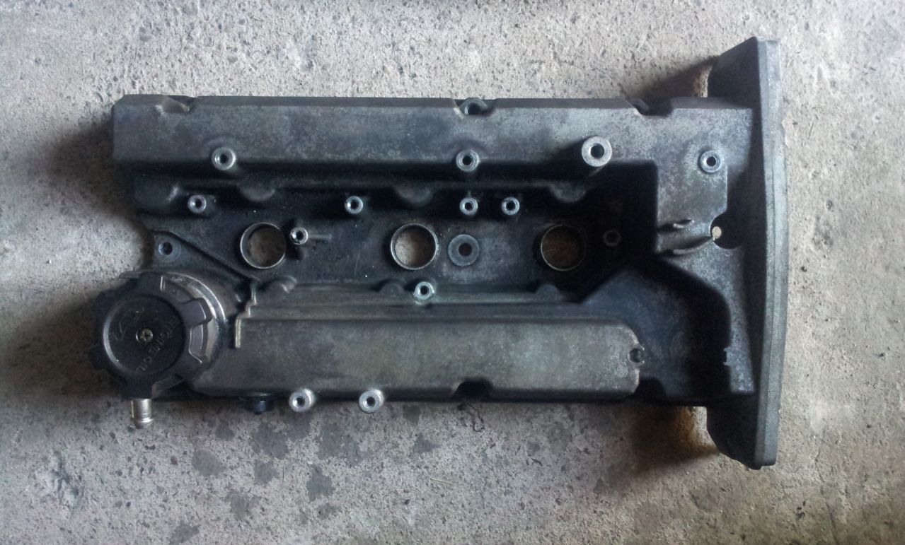

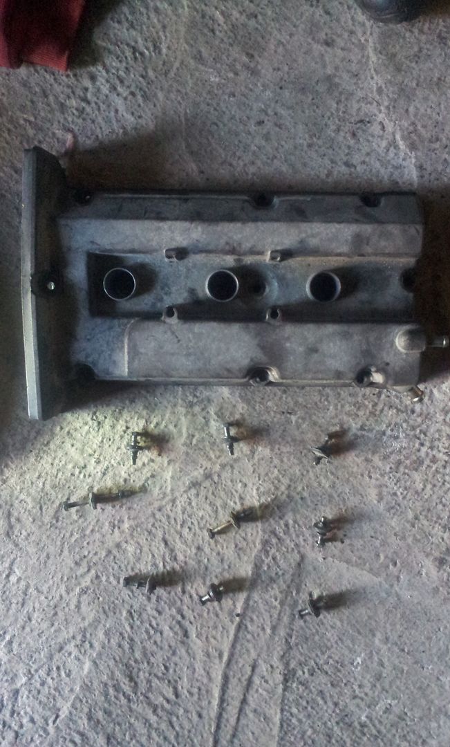

oraz tylna
wbrew pozorom jest troszkę inaczej
czarna ma tą samą długość co z przodu
czerwone są te same co z przodu
a na żółto zaznaczyłem średniej długości śrubę

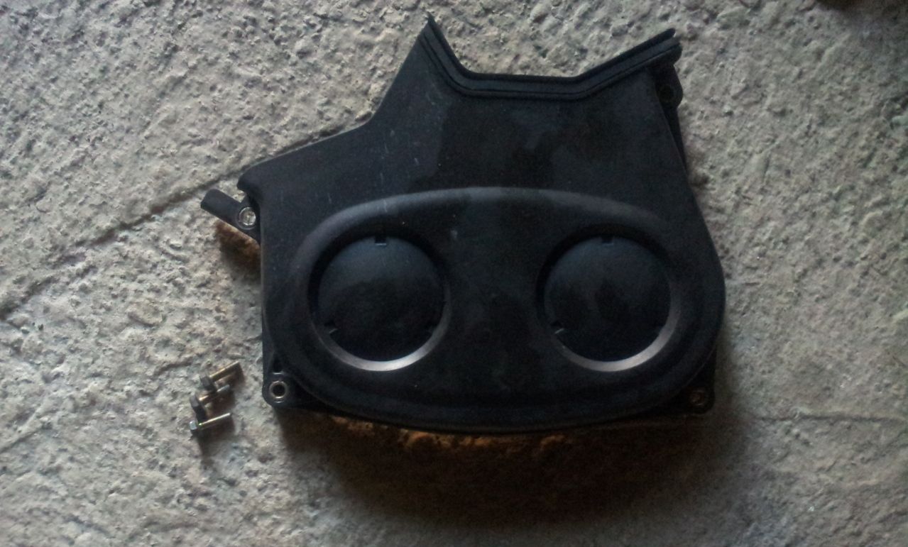

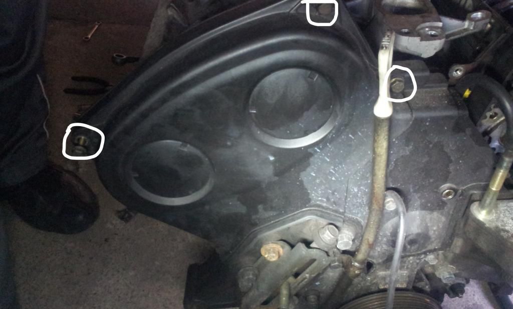

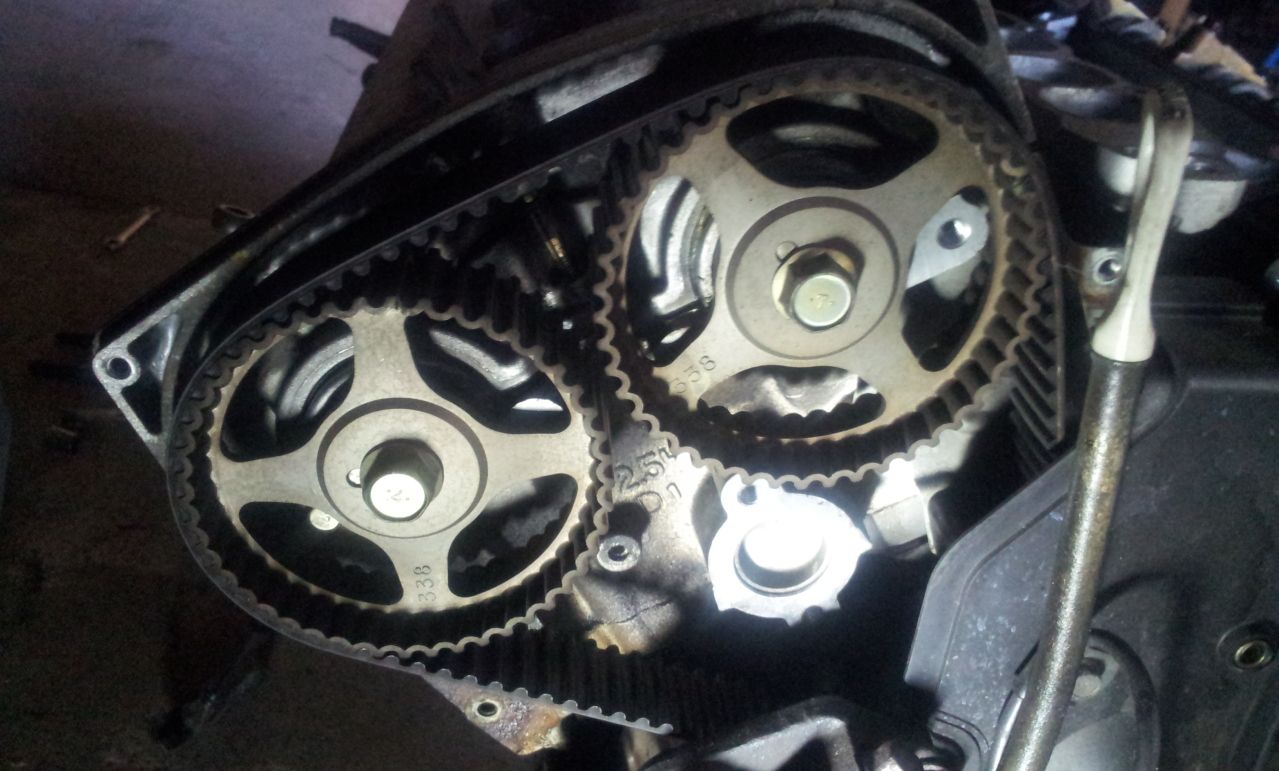

oczywiście nie można zapomnieć o plastikowej pokrywie rozrządu 3 tej samej długości śrubki (ponieważ przedniej pokrywy rozrządu nie było wydaje mi się że jest podobnie)
