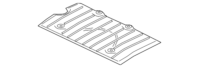

Numer części: 5374A126
Wczoraj po przejechaniu przez nierówności usłyszałem metaliczne stuknięcia dochodzące z podwozia, dzisiaj zajrzałem pod samochód i w tylnej części na wysokości osi zwisała sobie opierając się w zasadzie tylko o oś cienka aluminiowa osłona (ok 70cm x 30cm), otwory w których były śruby były tak skorodowane, że po prostu osłona wysunęła się i moje pytanie od czego w zasadzie ona jest? Domyślam się, że pewnie jest gdzieś nad tłumikiem, osłona baku? I drugie pytanie czy jest ona niezbędna? Bo jeśli jest wykonana z tak cienkiej blachy to czy jest sens w ogóle zakładać ją ponownie? Z góry dzięki za pomoc. Pozdro dla wszystkich

To oslona termiczna, mnie tez odpadla, zawieszona byla na tylnej czesci wydechu, podjechalem na kanal i za cholere nie moglem zlokalizowac skad pochodzi, nawet zastanawialem sie czy przypadkiem gdzies na drodze nie zgarnalem obcej. Wrzucilem do bagaznika i podczs przegladu pokazalem szefowi serwisu, popatrzyl podrapal sie po glowie i nie byl pewnien czy od tego auta odpadla, jak sie pozniej okazalo byla jednak z mojego, dolozyli wieksze podkladki i dokrecili. To jakas niedorobka rocznika 2008 :mrgreen:

Niestety nie jest to tylko przypadłość rocznika 2008, ale i późniejszych roczników. Ostatnio urwał się ten aluminiowy ekran tłumika u mojego znajomego który ma Lancera z 2010 r. U Niego dziury były już tak duże , że podkładki zrobiłem z denek od puszek aluminiowych. Najlepiej jeśli jeszcze ruda nie dokonała spustoszenia popryskać w koło FLUIDOLEM. Ja zrobiłem konserwację całego podwozia prawie na samym początku użytkowania Lancera. I jak na razie wszystko trzyma się kupy i nie odpada.

U mnie już też osłona przykręcona na nowo. Otwory zrobiły sie większe niż podkładki. :D

To standard, u mnie wydmuchana po 5 latach. Zdemontowałem, oczyściłem szpilki w budzie, nasmarowałem smarem miedzianym, osłonę przykręciłem stosując większe podkładki i nowe nakrętki, posłuży znowu parę lat.

Czyli cost saving na każdym kroku :/ już też założyłem ponownie z duuużymi podkładkami :) mam nadzieję, że przez parę lat wystarczy, ciekawe zatem jak poszaleli z pozostałymi elementami podwozia czy nie trzeba by nakleić na tylnej szybie: "Uwaga na nisko latające obiekty" ;)

U mnie osłona o dziwo trzyma się dobrze (minęło 4 lata), ale słuchając głośno muzyki (subwoofer w bagażniku) wydawała metaliczne dźwięki - telepała się z lewej strony. :wink:
Jakoś dziwnie jest przykręcona, a raczej z lewej strony luźno sterczy, czyli nie przykręcona (brak mocowania). Wpadłem na taki pomysł : zastosowałem piankę montażową o wysokiej odporności na temperaturę (GUNFOAM FIRE B1 DBS 9802-NBS). Wstrzyknąłem piankę między osłonę, a bak. Trzyma tak, że nawet jakby wkrętów nie było, to i tak nie odpadnie. Przede wszystkim cisza i spokój podczas dudnienia subwoofera. :D

Już wiem co powodowało hałas o którym pisałem - Nad tłumikiem - pod bagażnikiem jest taka płyta, która ma chyba na celu zapobieganie przegrzania koła zapasowego, przymocowana 4 albo 5 śrubami. U mnie ta płyta trzymała się już tylko na 1 śrubie opadając na tłumik. Niestety nie dało się jej przymocować od nowa bo z śrub nic nie zostało- zostały w podłodze a nie będę przecież wiercił kolejnych dziur.

superges, A pewien jesteś, że to śruby przerdzewiały? Bo ja miałem identycznie, ale to nie śruby się niszczą, tylko otwory w tej blasze się "powiększają". Trzeba było po prostu dać wielkie podkładki pod stare, dobre śruby i jest ok (przynajmniej u mnie). Zresztą pamiętam jak w mojej Astrze w 6-tym roku odpadła dokładnie taka sama blacha, też z powodu korozji otworów, a nie śrub.

Tak, tak właśnie te dziury się powiększyły. Ta osłona nie jest specjalnie gruba i bez problemu się to powiększa. Kiedyś przy okazji będę musiał tą osłonę tam zamocować z powrotem:)

Niedawno zgubiłem tą osłonę tłumika. Zastanawiam się czy jest ona niezbędna...?

Niektórzy bez tego funkcjonują. Myślę, że chroni dość drogi katalizator przed bezpośrednim uderzeniem, przytarciem czy wodą. Poszukaj na alle.... kto ma części od rozbitka. Cena w ASO na pewno nie powali na kolana, przecież to kawałek blachy, ale znaczek Mitsu już na pewno cenę trzyma ponad wartość.
