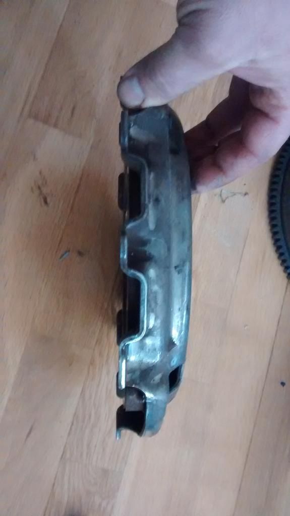

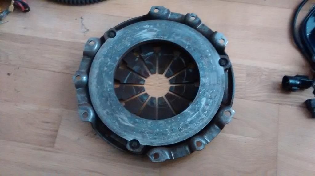

Witam.
Staram sie znalezc docisk sprzegla pasujacy do mojego plaskiego kola zamachowego.
Poszukuje informacji nt jakie modele Mitsubishi mialy docisk tarczy sprzegla o rozmiarze 225mm z lozyskiem popychajacym ramiona docisku w celu zwolnienia tarczy sprzegla.
Taki jak na zdjeciach tylko do tarczy 225mm
Rozstaw srub macujacych docisk (pdc) 247mm |

| brccrx napisał/a: | | jakie modele Mitsubishi mialy docisk tarczy sprzegla o rozmiarze 225mm |
Galant
Marka, Model Seria Rok produkcji Moc (kW) Poj. (cm3) Typ silnika Nadwozie
MITSUBISHI GALANT V (E5_A, E7_A, E8_A) 2.0 V6-24 (E54A) 1992 - 1996 110 1999 6A12 hatchback
MITSUBISHI GALANT V (E5_A, E7_A, E8_A) 2.0 GLSTD (E57A) 1992 - 1996 66 1998 4 D 68 T hatchback
MITSUBISHI GALANT V sedan (E5_A, E7_A, E8_A) 2.0 V6-24 (E54A) 1992 - 1996 110 1999 6A12 sedan
MITSUBISHI GALANT V sedan (E5_A, E7_A, E8_A) 2.0 GLSTD (E57A) 1992 - 1996 66 1998 4 D 68 T sedan
MITSUBISHI GALANT VI (EA_) 2.5 V6 24V 2000 - 2004 118 2498 6A13 sedan
MITSUBISHI GALANT VI (EA_) 2.5 V6 24V (EA5A) 1996 - 2000 120 2498 6A13 sedan
MITSUBISHI GALANT VI (EA_) 2.0 TD (EA6A) 1996 - 2004 66 1998 4D68 SOHC sedan
MITSUBISHI GALANT VI kombi (EA_) 2.5 V6 24V 2000 - 2003 118 2498 6A13 kombi
MITSUBISHI GALANT VI kombi (EA_) 2.5 V6 24V (EA5W) 1996 - 2000 120 2498 6A13 kombi
MITSUBISHI GALANT VI kombi (EA_) 2.0 TD (EA6W) 1996 - 2003 66 1998 4D68 SOHC kombi
MITSUBISHI SPACE WAGON (N3_W, N4_W) 2.4 i 1992 - 1998 102 2351 4G64 (GDI) van (MPV)
Mitsubishi Sigma 90-96
Mitsubishi 3000 gt 92-99 i wiele jeszcze innych
Tylko trzeba sprawdzić rozstaw śrub |

Nie jestem jeszcze na 100% pewien ale wydaje mi sie ze sprzegla do 200-225mm (moze nie wszystkie 200mm) mialy rozstaw srub 247mm ale musze jeszcze potwierdzic.
Dziekuje za info, czy to lista modeli z plaskim kolem zamachowym? |
