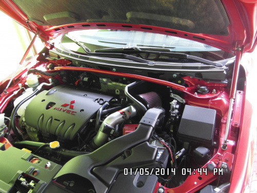

mazzi81, Spróbuj czegoś takiego:
Więcej poczytaj tu: http://forum.mitsumaniaki...ietrza&start=90
:wink:

tyku napisał/a:
[url=http://images61.foto...med.jpg]Obrazek[/URL]
[url=http://images64.foto...med.jpg]Obrazek[/URL]
:wink:
W lancerze dolot ze stożkiem fajnie wygląda i działa.
