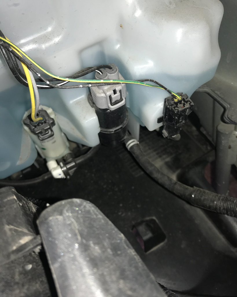

piotraz
Auto: Mitsubishi Outlander III
Dołączył: 15 Wrz 2018
Posty: 8
Wysłany: 29-09-2018, 17:52
oo no to chyba mam ten czujnik..
czy to jest to?
tokyo
Auto: evo 126p :)
Pomógł: 35 razy
Dołączył: 11 Kwi 2010
Posty: 1224
Skąd: Zabrze
Wysłany: 01-10-2018, 00:32
tak pierwsza wtyka od prawej
