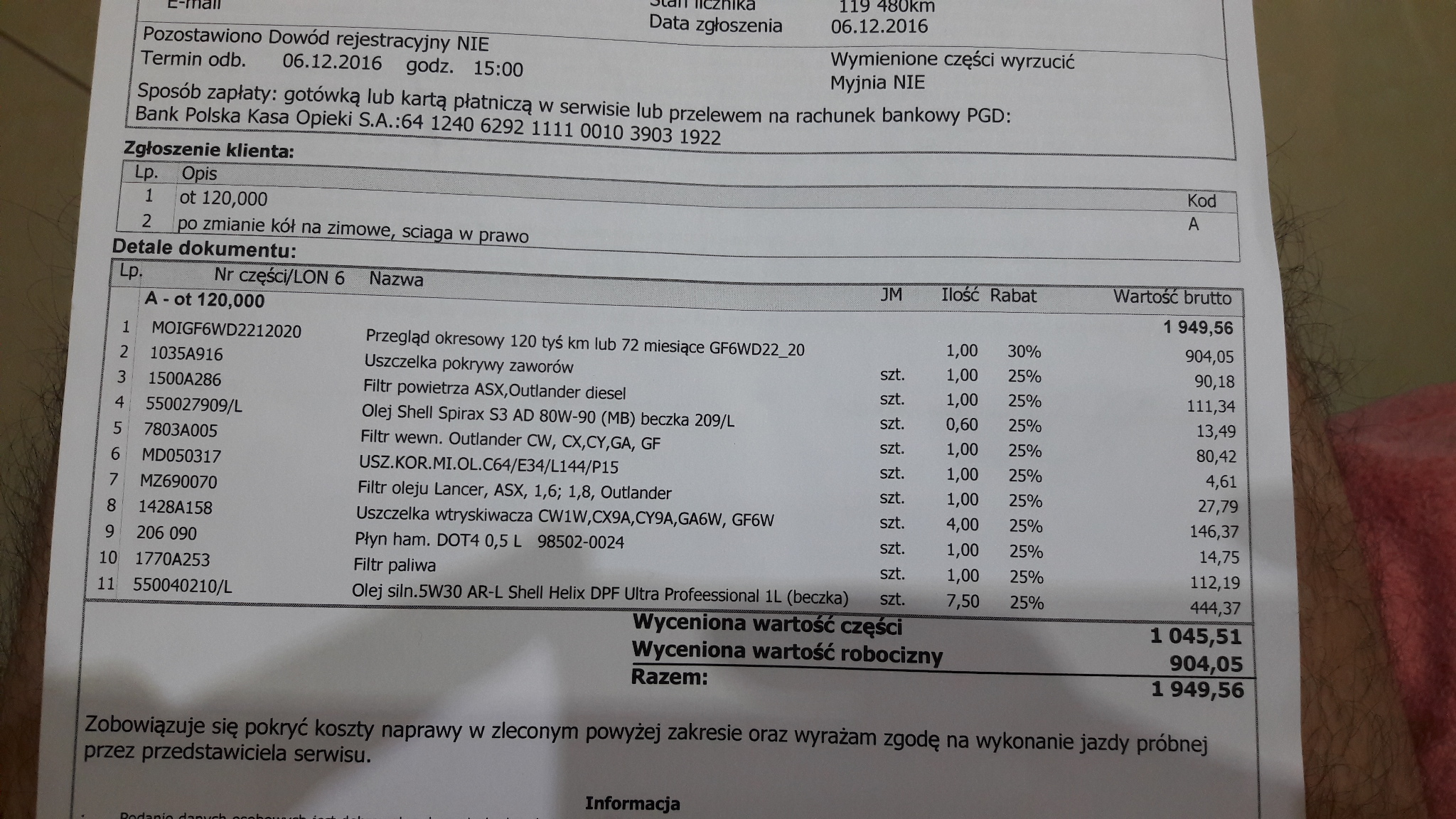

Wysłany: 28-12-2016, 21:54   foto zlecenia
tutaj macie potwierdzenie zlecenia i co wchodzi w zakres przeglądu przy 120.000km ASO Bielsko-Biała, miłego analizowania :-)

dudi222, jaki masz silnik w swoim Misiu? bo w wyszukiwarkach oleju mam diesle 150KM i pojemność 5,5-5,9l , a nie 7,5l.
był Outlander 2 2.0Did był Superb 1,8TSI 4x4 jest V60 CC
dudi222
Auto: Outlander III
Dołączył: 25 Gru 2016
Posty: 4
Skąd: Jaworze
Wysłany: 29-12-2016, 10:37
[ Dodano: 29-12-2016, 09:01 ]
dudi222, jaki masz silnik w swoim Misiu? bo w wyszukiwarkach oleju mam diesle 150KM i pojemność 5,5-5,9l , a nie 7,5l.[/quote]
też mnie to zastanawiało, że 7,5l ... tyle kiedyś rodzice dawali do 3.0 w Mercedesie ... ja mam tak jak w podpisie 2.0Pb 150KM :-)

Chcieli dobrze przepłukać misę olejową, albo korka nie zakręcili i lało się na posadzkę. :wink: Przesadzili z ceną za olej i ilością. :shock:

Od modelu 2014 powiększono miskę olejową i zwiększono interwał przeglądów (i wymiany oleju) do 20 tys. km.

Wysłany: 29-12-2016, 12:28
dudi222 napisał/a:
też mnie to zastanawiało, że 7,5l ... tyle kiedyś rodzice dawali do 3.0 w Mercedesie ... ja mam tak jak w podpisie 2.0Pb 150KM :-) [/quote] zmylił mnie ten filtr powietrza - pewnie jest identyczny również w dieslu. to jeśli 2.0 benzyna to w wyszukiwarkach mam ilość oleju 4-4,3l. Na fakturze 7,5l. Wnioski niech każdy wyciąga sam - pewnie miskę olejową powiększyli dwukrotnie ;)

rezon napisał/a:
dobra, poszukałem i:
Benzyna:
miska olejowa 4,0 l
filtr oleju 0,3 l
chłodnica oleju 0,1 l
Diesel
miska olejowa 7,1 l
filtr oleju 0,3 l
Wszystko gra jak masz diesla

marrok napisał/a:
też nie zwróciłem uwagi wcześniej -
dudi222 napisał/a:
a na fakturze ma 7,5l oleju ;)

mogę zrobić zdjęcie faktury. Widocznie w Skodach szybciej pracują, bo to tylko kura, a nie diamenty :lol: Dajcie spokój - tej faktury za przegląd Misia nie da się racjonalnie wytłumaczyć.
