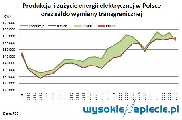

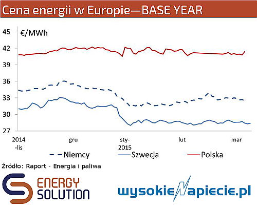

Jak w tym kraju ma być normalnie, skoro mamy za małą produkcję energii:
Wszystkie kraje ościenne mają elektronie atomowe, nawet kilka razy mniejsze Czechy, Węgry czy Słowacy - a my idziemy w kierunku energetyki węglowej, podczas gdy cały świat od tego odchodzi.
W Londynie w którym trochę się mieszkało, opalają się gazem, który jest znacznie czystszym paliwem.
I może byłoby to popularniejsze, gdyby ceny gazu były niższe.
ignorek, sprawdzaj procenty :wink:
Nie odchodzi, a chciałby odejść tylko nie ma dokąd.
Zerknij na produkcje prądu z elektrowni atomowych, źródeł odnawialnych i węglowych... Stosunek procentowy.
Od atomu od kilkunastu lat jest odwrót z prostego powodu - nie ma co robić z odpadami, a ich przechowywanie jest bardzo drogie i bezterminowe.
Od kilku lat (od Fukushimy i zagrożenia terrorystycznego) zdecydowany - najbliższy przykłąd Niemcy i powrót do węgla z braku innych możliwości.
Nawet największe kopciuchy idą całą parą, bo jak zauważyłeś prądu brakuje na całym świecie.
