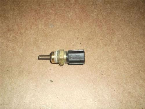

jak w temacie zostawiam auto na noc i rano nie chce odpalić a jak odepnę kostkę od tego czujnika ----->
i próbuje odpalić odpala normalnie gasze silnik podpinam kostkę spowrotem do niego i już normalnie pali o co chodzi?:(czujnik jest nowy wymieniany w sobotę.
Ps:
filmik nagrałem dopiero bo nie chał po nocy odpalić:( i wsiadałem do niego próbuje odpali nic:( odpiąłem czujnik ten i odpalił załączył ssanie zgasiłem silnik i go powrotem podłączyłem i już normalnie pali:( co jest grane?:( FILM --------->
http://www.youtube.com/wa...eature=youtu.be

Rezystancja owego czujnika 2,1 - 2,7 kΩ przy 20°C
0,26 - 0,36 kΩ przy 80°C
Jezeli się zgadza to sprawdzić parametry rzeczywiste i silniczek krokowy
a jak mam sprawdzić ten czujnik?

Multimetrem ustawionym na pomiar oporności. Czujnik jest dwuprzewodowy, załóż jakieś przewody na piny w czujniku i mierz rezystancje czujnika przy temperaturach podanych przez robertdg. Albo pomierz to na aucie albo wrzuć czujnik do garnka z wodą i go podgrzej najpierw do 20 stopni a następnie do 80. Jeśli wartości nie będą się zgadzały to masz padnięty czujnik.

a sprawdziłeś ten czujnik tak jak Ci napisali?
