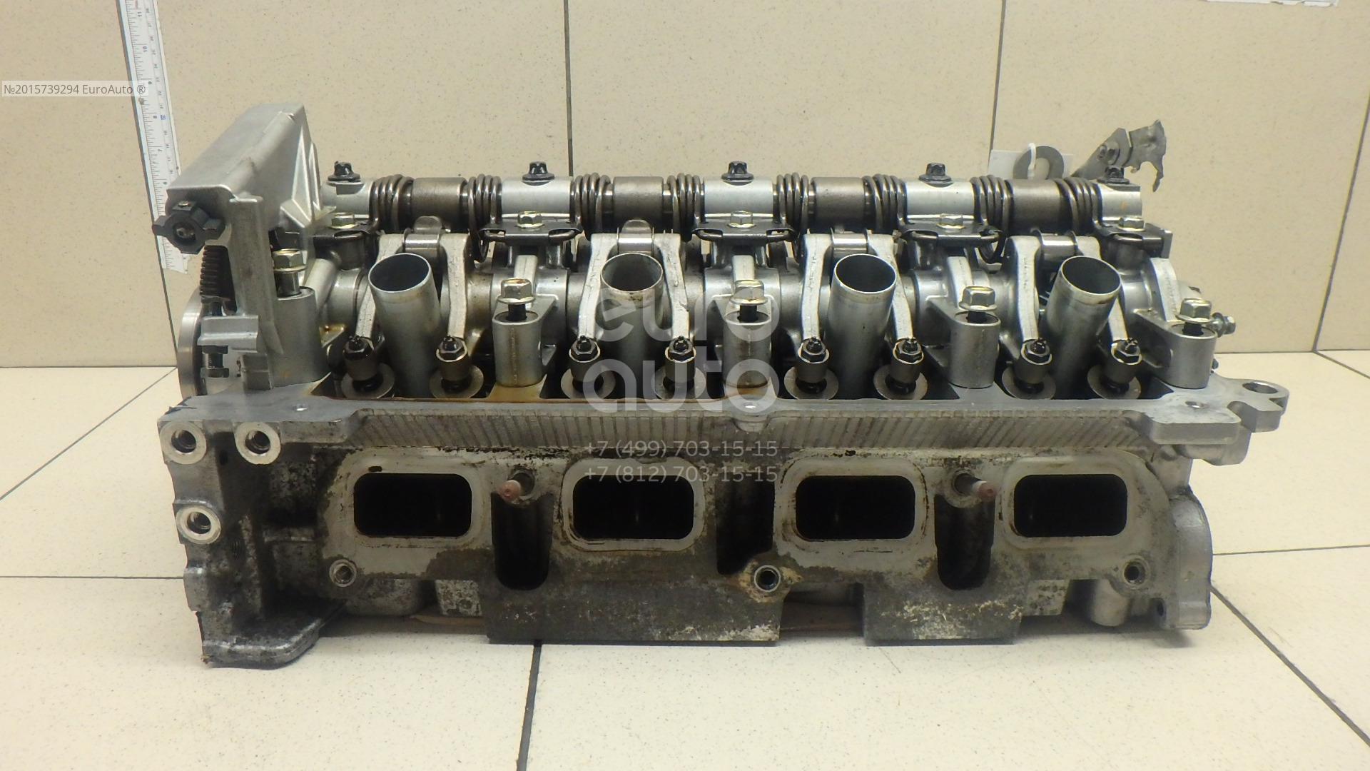

Piotr1012 napisał/a:
1) Przeglądając internet, potencjalnie drogim serwisem jest regulacja luzów zaworowych - jednak właściciel tego Lancera przekazał mi, że mechaniczna regulacja luzów wymagana była w 1.8 143KM, natomiast w wersji 140KM występują hydrauliczne popychacze, co eliminuje potencjalny problem regulacji luzów - czy ktoś może potwierdzić, że faktycznie tak jest w tym silniku i z tego rocznika?
Chyba nie do końca.
W silniku 1,8Pb 4B10 są szklanki.
W silniku 1,8Pb 4J10 patrząc na fotkę poniżej jest regulacja na śrubkę.
Chyba, że się mylę.

Bizi78 napisał/a:
Chyba nie do końca.
Chyba, że się mylę.
Obrazek
A przy regulacji na śruby, jak wygląda kwestia z kosztami serwisu i interwałami sprawdzania?
