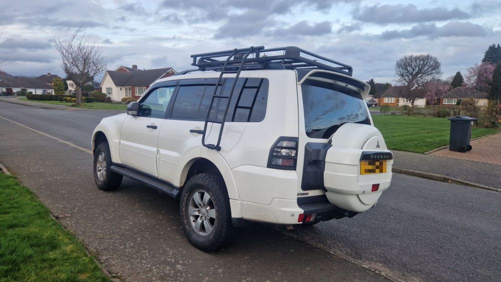

We Wtorek pożegnałem się ze swoim bagażnikiem z drabinką.
Sprzedałem tak właściwie w tej samej cenie w jakiej ten bagażnik zakupiłem tyle że sam dorobiłem uchwyt na trapy czy dodałem łapki na łopatę (wymieniłem też wszystkie śrubki, podkładki, nakrętki w celach estetycznych).

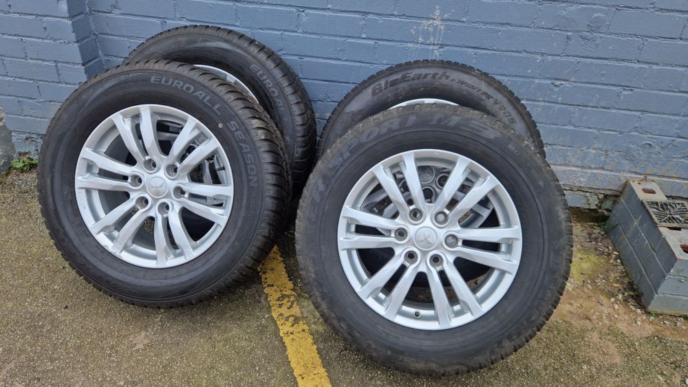

Pieniądze ze sprzedaży nie trzymały się mnie długo gdyż zawiozłem dzisiaj 18" felgi na renowację.
Zastanawiałem się, czy czasami nie poszaleć z innym kolorem, ale jednak zostają srebrne.
Odnowione (jak nowe) zapewne do odbioru albo w sobotę, albo po weekendzie.
Nawet im mówiłem, że mi się zupełnie nie śpieszy.

Rozumiem że na zapasie masz jednak 18?

Nie sprawdzałem. Wczoraj przyszła taka ulewa że myślałem że mi dom zdmuchnie.
Nie jest to nagląca sprawa gdyż na razie odnawiam te 4 felgi.
Muszę znaleźć fundusze na opony więc po odnowieniu felg ladują one z powrotem do garażu.
Jeśli na tyle mam 18", to super - jak uzbieram na opony to zamawiam 5 opon (lub 4 nowe i jedną używaną bo zapas to wciąż tylko zapas).
Jeśli na klapie mam 20", to wtedy będę myślał żeby kupić 18". Nawet może w kiepskim stanie bo pokrywa i tak zakrywa wszystko.
Ten zapas co mam obecnie, to tylko pamiętam że jest tam raczej od nowości auta i nie wyglądał aby był kiedykolwiek używany.

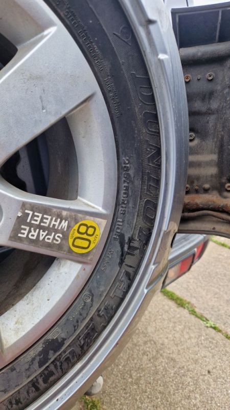

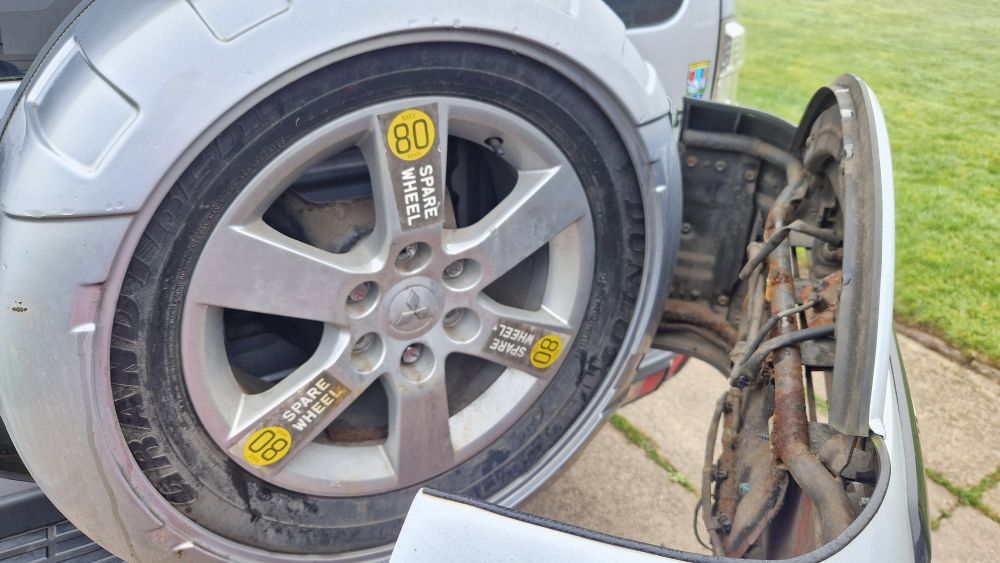

wojtas napisał/a:
Otworzyłem, sprawdziłem. Tak. Zapas to 18"
Tak więc nie musze kupować piątej felgi.

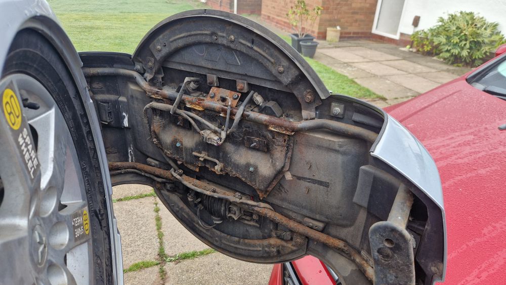

Przy okazji rzuciłem okiem jak wygląda ramka obudowy koła zapasowego no i po czarnej farbie nie ma za bardzo śladu i chyba trzeba będzie to zamalować od nowa:

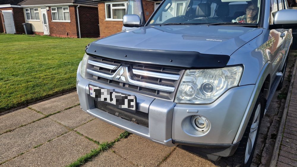

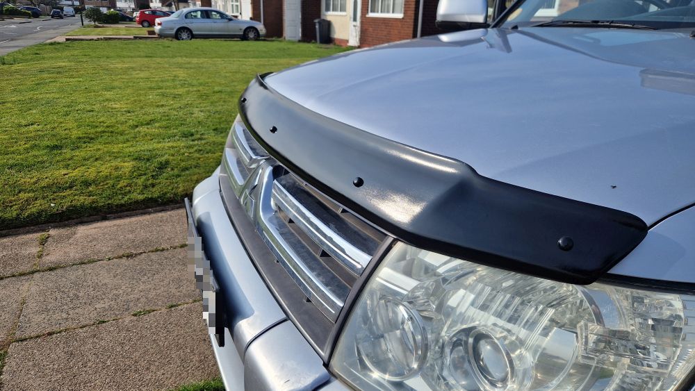

W tematyce malowania, jak to zwykle ja, odwaliłem fuszerkę ale ściągnąłem osłonę z maski, przejechałem papierem ściernym (za mocno bo porobiłem rysy i potem tego nie "splanowałem"), zamalowałem od nowa farbą.
Dlaczego fuszerka? Bo ja na wszystko miałem może jakieś 30 minut :D
Więc nie było czekania aż się ładnie farba przyjmie tylko są zacieki, widać gdzie było więcej farby i ogólnie była robota na szybkiego.
Przynajmniej nie straszy.
Niestety na masce pojawiły się głębokie rysy tam gdzie łapki trzymają tą osłonę.

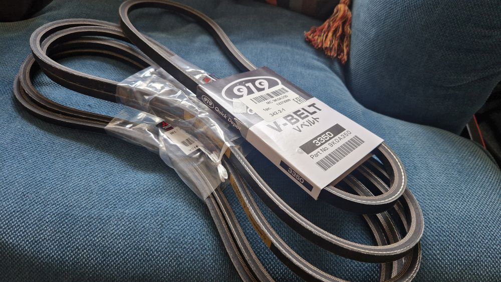

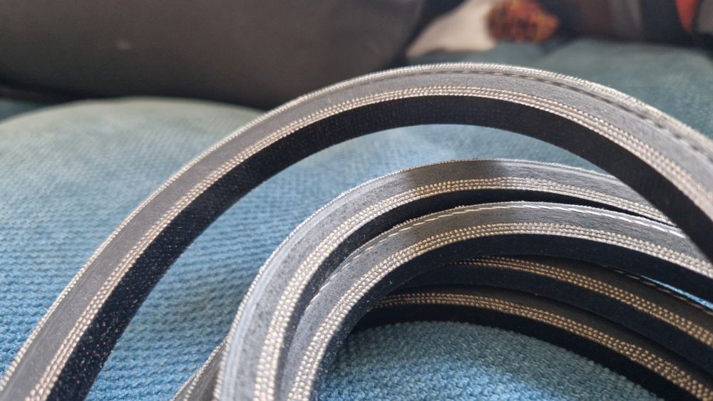

Przyszły mi paczki z Japonii i byłem mocno zdziwiony że zamówione paski nie są wieloklinowe.
Myślałem że każdy pasek alternatora to ma "ząbki"/kliny a tu proszę, pasek skórzany (?).
Na grupach wszyscy polecali żeby kupić paski od firmy Gates (lub Michellin), ja jednak pokusiłem się wydać 2x więcej i zamówić oryginalne.

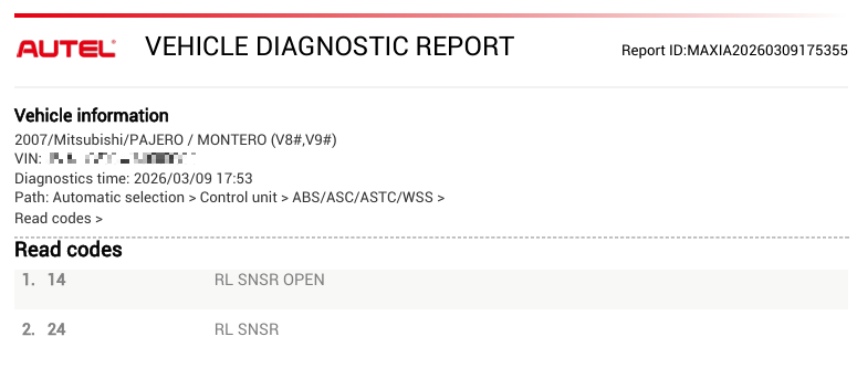

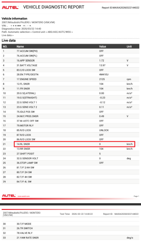

Oprócz zmiany pasków to czeka mnie niestety diagnoza i naprawa tego nieszczęsnego błędu ABS.
Wczoraj ponownie (ale tylko na pół godziny) pojawił się błąd.
Rozczarował mnie trochę mój nowy czytnik bo po odpaleniu apki pojawił się ekran logowania ale za nic nie mogłem się zalogować bo po stronie Autela nie działały serwery. A bez zalogowania się, apka i czytnik/adapter są bezużyteczne.
Dziwne, bo obydwa tylne czujniki były zmieniane około rok temu.
Ale już pisałem wcześniej że albo to będzie czujnik, albo może wtyczka niedociśnięta, albo jakiś syf/rdza na czujniku lub ząbki na ośce są już zużyte.
Biorąc pod uwagę że na LIVE DATA było cały czas 0 km/h na tym czujniku, to myślę że to raczej nie ośka.

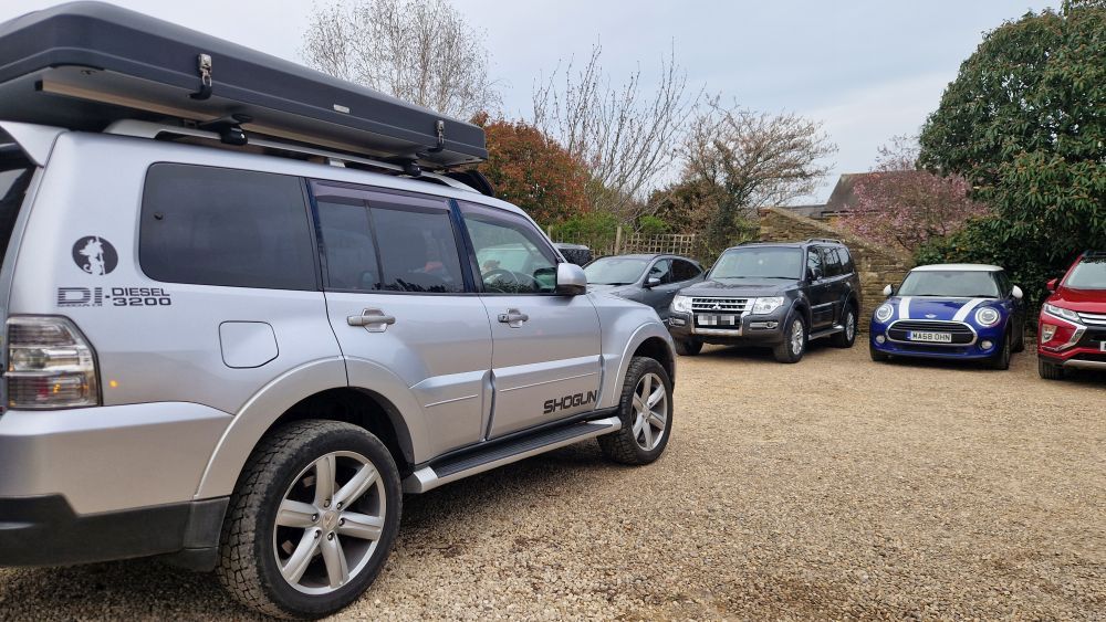

Sporo się najeździłem Shogunem w weekend.
Pojechałęm również (po raz drugi) do Diddly Squat Farm bo za pierwszym razem stojąc w kolejce dostałem info że zamykają za pół godziny więc osoby w kolejce już "nie wejdą".
Wczoraj pojechałem drugi raz (miałem po drodze) i zastałem zamknięte drzwi że "szykują coś nowego i otwierają ponownie 25-ego Marca".
A to pech :D
Z baru za sklepem również nie dane było mi skorzystać bo kuchnia była już zamknięta (jak sklep zamknięty to i ruch mniejszy).
Nie wiem czy będę się kusił jechać tam po raz trzeci :)

OEM stelaż obudowy koła zapasowego w E-pajero mają za 950 zł. Na Alliexspres zamiennik za 500. Tylko ponoć trzeba go trochę dopasować bo średnio pasuje.
edmunek
Auto: Shogun 4
Kraj/Country: UK
Dołączył: 16 Sty 2023
Posty: 267
Skąd: Stąd
Wysłany: 23-03-2026, 20:45
Wiem wiem. Tyle ze poki sie trzyma, to po prostu chlapnę farbą.
Moze za rok pokuszę sie zeby caly zmienić. dopiero co przecież 2 lata temu fabrykowalismy uchwyt na oprawki świateł tablicy rejestracyjnej i uchwyt kamery cofania.
nie ma paniki.
obecnie to sie musze skupić zeby wymienić paski bo mimo ze jest cieplo to piszczą juz każdego dnia. do tego jeszcze do wymiany ostatni wahacz z przodu oraz dwa wzdluzne z tyłu.

A się zabrałem za odmalowanie tej ramy :D

Zabrałem się za też za wymianę czujnika ABS. Zajęło mi to 30 minut i za nic nie rozumiem czemu nie udało mi się wygospodarować czasu aby zrobić to o wiele wcześniej.
Może była to kwestia że spodziewałem się komplikacji i że z "z roboty na 30 minut zrobi się jak zwykle 3-4 godziny".
Wiecie, a to urwana śrubka, a tu "jak już przy okazji coś tam rozebrałem i mam dostęp to zrobię/coś poprawię".
A tu proszę. Czujnik wymieniony i jeździmy już bez błędów.
Ile to jeździłem z niedziałającym czujnikiem?
Kurcze... wychodzi (po zdjęciach) że 2 miesiące bez ABS, kontroli trakcji itp itd :D

Kółeczka odebrane
A było tak wygodnie i przestrzennie w garażu jak ich nie było :D

ja te zimówki dostałem z kołami. docelowo będą ATki

Korzystając z akceptowalnej pogody w miniony weekend należało (nareszcie) coś ponaprawiać.
Jako że kupiłem nową puszkę farby Hammerite tak szczotką drucianą oczyściłem na szybko ramę obudowy koła zapasowego i zapaćkałem bardzo grubą warstwą.
Na 2 lata wystarczy ale coś czuję że będę następnym razem będę ściągał nówkę z Aliexpress
Jak będę w końcu zmieniał opony na większe, tak część obudowy niestety będzie należało usunąć (górny i dolny plastik)
i chyba zająć się felgą i trochę przywrócić jej jakiś blask.

No i żeby nie było że tylko bawiłem się w malowanie, tak zmieniłem paski alternatora i klimatyzacji w Shogunie.
Wymontowałem wentylator i wymieniłem 3 paski.
Na wszystko (wraz z odmalowaniem spodu kosiarki), bardzo spokojnym tempem (oraz nagrywając wszystko żeby wrzucić potem na YT) poszło równo 3 godziny.
Jak zwykle rzeknę, że dałoby radę zrobić to szybciej i myślę że mając wprawę można by zamknąć się w godzinie.
A jako że ja totalny amator, tak ten dzień zakończyłem mając dłonie obklejone wszędzie plastrami.
Nie mogłem się przemóc aby pracować w rękawiczkach i skończyłem ze sporą ilością ran oraz siniaków.
