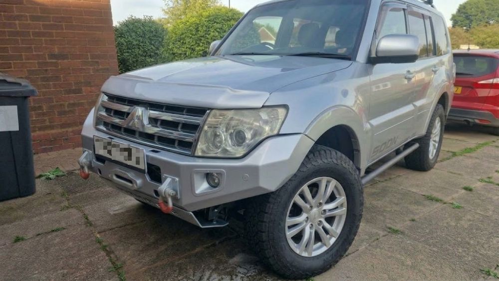

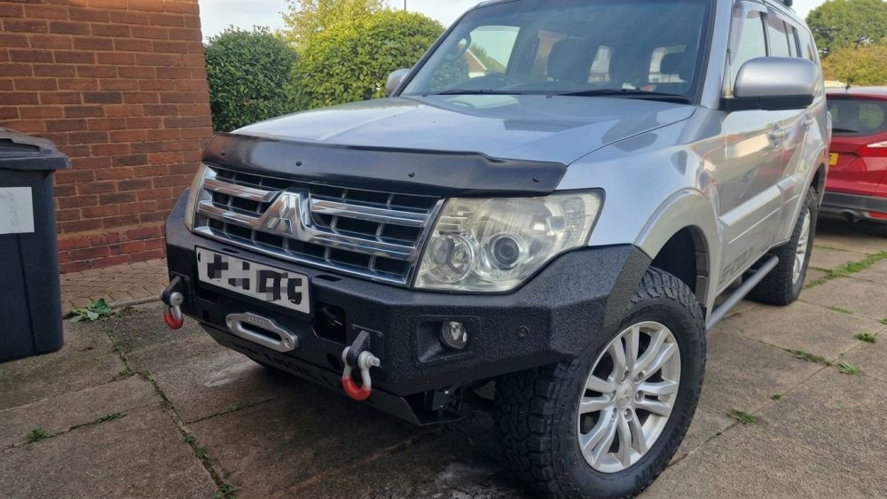

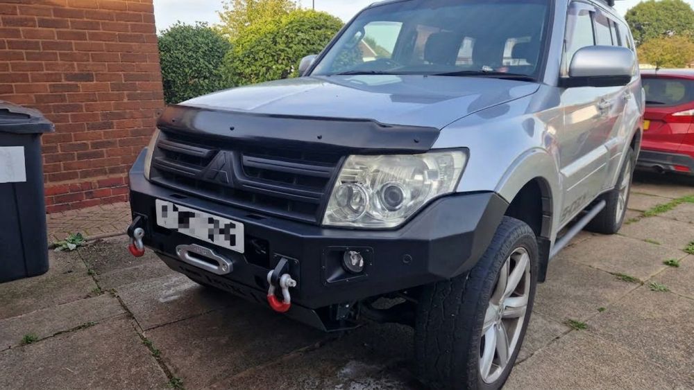

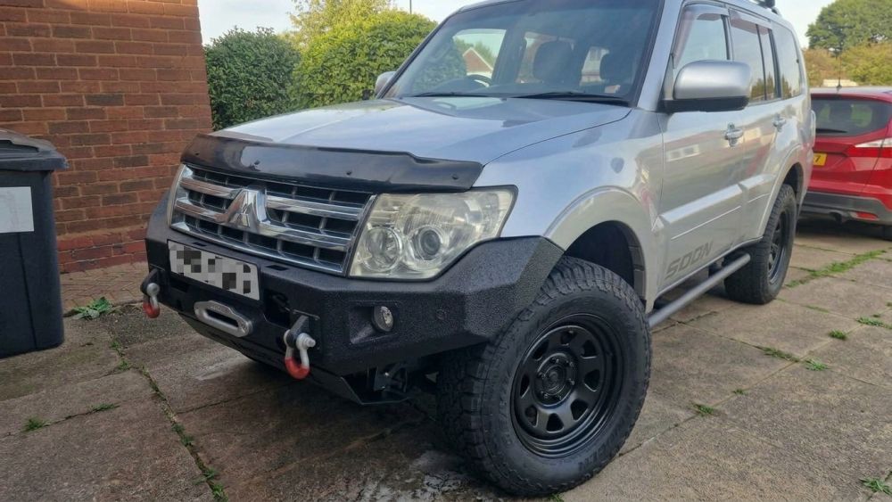

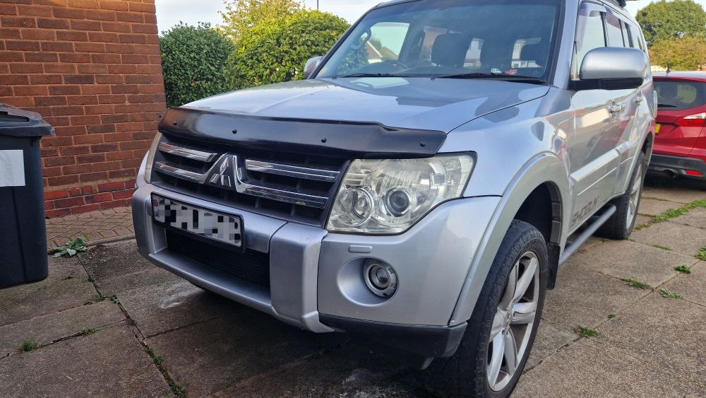

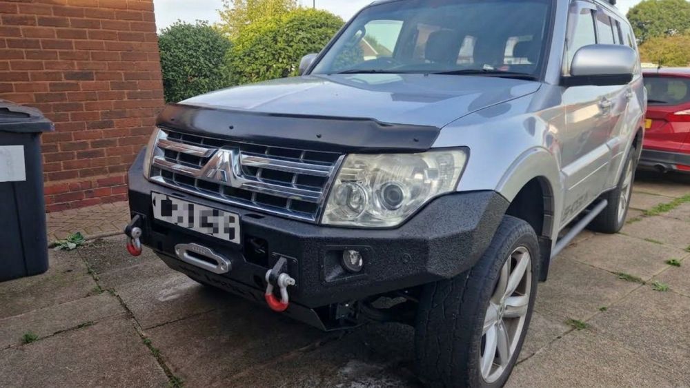

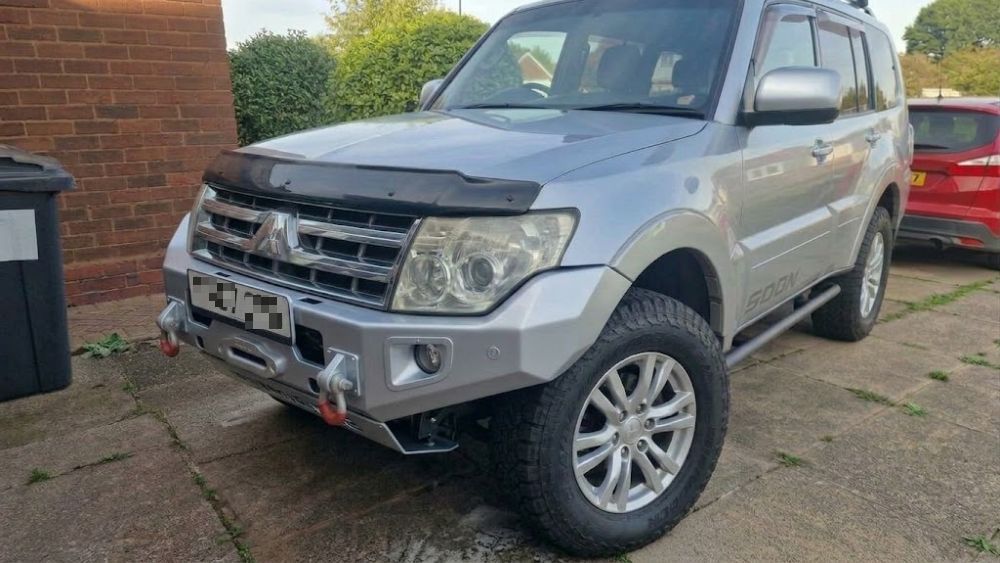

A żeby RAM nie był za tani, to bawię się z darmowym Gemini nad "jak zrobić" żeby to jakoś wyglądało.
Zaczynając od obecnego:
To która wersja pasuję/wygląda najlepiej?
2:
3:
4:
5:
6:
7:

Najlepiej wygląda ta obecna... Ja bym nic nie zmieniał.
