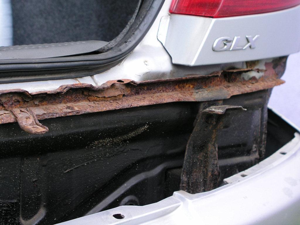

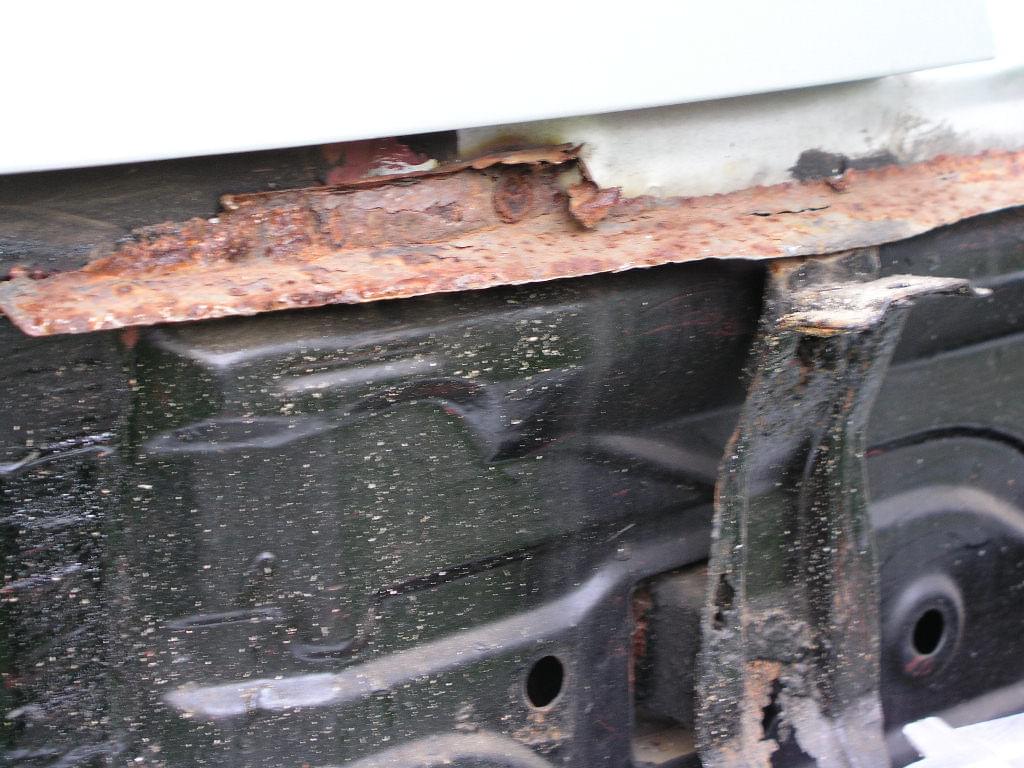

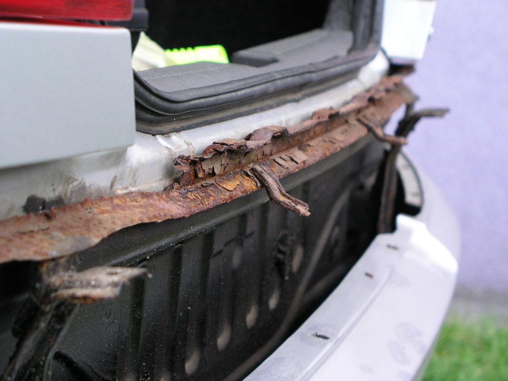

Belka wzmacniająca tylni zderzak........ problem odkryłem jak rok temu konserwowałem samochód po zakupieniu i przed zimą, a jednym z elementów była konserwacja tylnego zderzaka tak właśnie tam dotarłem............ Wczoraj postanowiłem sie zabrać za naprawę problemu. Myśle że kłopot ten dotyczy PRAWIE wszystkich modeli z tych roczników - skąd wiem :?: :?: :?: Otóż wszystkie samocody sprzedawane na częsci na allegro i 4 z Niemiec były w dobrym stanie, ale belka nie nadawała sie bo była przegnita... :doubt: w sumie sprawdzałem 8 autek ale z żadnego nie mogłem zakupić tej belki. Pozostało zakupienie nowej (240zł) lub zrobienie własnej. Wybrałem ten drugi wariant :mrgreen:
Tak wyglądała belka przed jej demontażem ( o dziwo przód samochodu wygląda bardzo dobrze :!: )

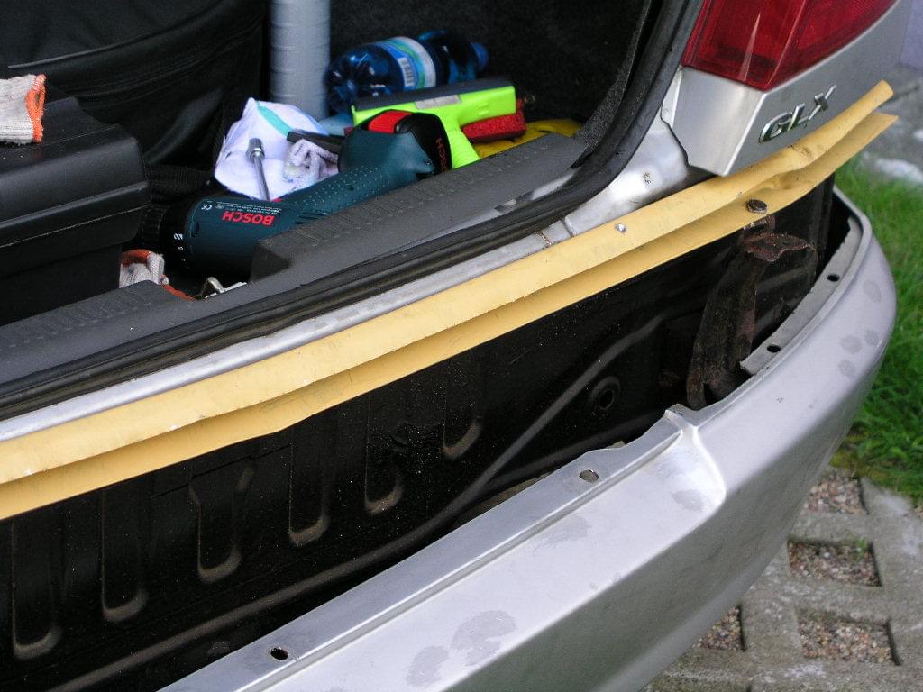

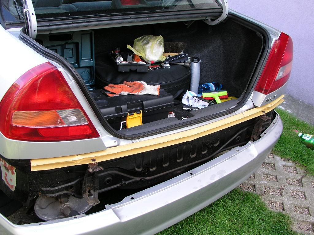

po zdemontowaniu zardzewiałej belki wszystko ładnie oczyściłem zakonserwowałem i przymocowałem belkę zrobioną przeze mnie. Wymiar belki -140cm długości, 2,5 każdy bok - jak widać na zdjęciu jej kształt to litera U tylko taka z kantami :wink:
Przykręca sie na 4 śruby -dwie są pod światłami a dwie do mocowania (widać na fotce pod literą G w napisie GLX). Końce belki ładnie lekko wygiąć dopasowując do kształtu samochodu. Na koniec na całej długości zamknięcia bagażnika młotkiem górną część belki wgiąć do środka tak aby na tym odcinku powstał pas szerokości ok do 1,3-1,5cm (klapa zamykająca bagażnik musi zachodzić na to). Założyć zderzak - nawiercić odpowiednie otwory na plastikowe kołeczki, zdjąc zderzak, zakonserwować belkę poczekać na wyschnięcie i gotowe :!: :!: :D :D :D
Czas roboty ok 4godzin. Koszt dla mnie tani bo miałem belkę za darmo :D wiec wkładem był czas poświęcony na wykonanie. Nie mam fotki końcowej bo miałem całe łapy brudne......... :D
