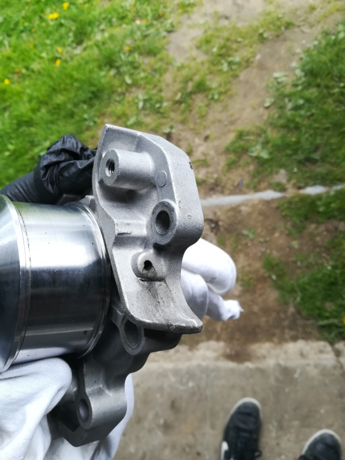

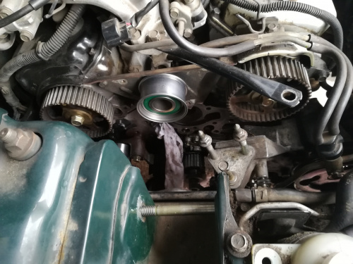

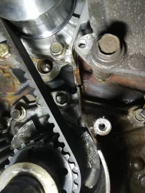

Witam wszystkich ponownie.
Rozkręciłem wszystko od strony rozrządu.
Na początku myślałem ze faktycznie , uszczelnienie pompa - blok było słabe i to było główną przyczyną. Ale po obejrzeniu dokładnie pompy myślę że to pompa jakimś cudem siadła.
Podczas czyszczenia pompy zauważyłem że jednak ciecz uchodziła z otworu technologicznego.
A wy co o tym sądzicie ?

Po wymianie pompy na nową, brak wycieków z tamtej okolicy.

Po prostu pompa padła. Jakiej była firmy?
