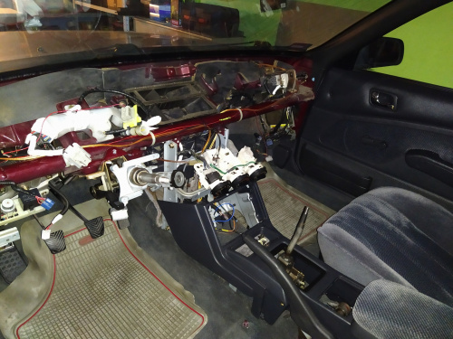

ale demontaż dechy wcale nie jest taki straszny - jak pisałem, ja w Galancie zdemontowałem deskę, wykręciłem parownik i dmuchawę, wszystko umyłem, każdy tunel nawiewu zdemontowałem i też umyłem... a potem składając podkleiłem cieniutkim filcem (chociaż nie było to konieczne, bo same z siebie nie skrzypią)
No nie porównuj galanta z lat 80-90 a nowożytnego outlandera :P .
Pomógł: 656 razy
Posty: 24683
Wysłany: 01-05-2020, 13:48
Myślisz, że aż tak bardzo się różnią? - bo nowsze Galanty też mają podobną ilość śrubek do odkręcenia. Może warto zajrzeć do manuala? - bo generalnie też się latami czaiłem ze zdjęciem deski, a potem się okazało to zadaniem dość prostym. Miałem połamaną kratkę nawiewu a w E32 jest ona mocowana od wewnątrz na 4 wkręty... nowsze konstrukcje często mają zatrzaski i się wyciąga na zewnątrz, więc wbrew pozorom może być jeszcze łatwiej...
