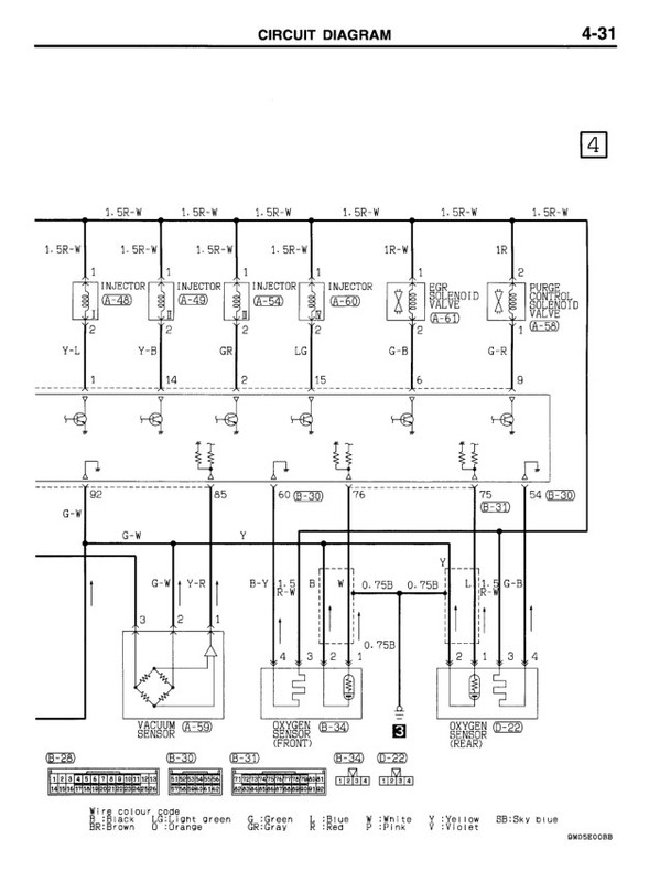

Zagadka rozwiązana i podpowiedz co do sterownika LPG była właściwa. Podpiąłem sterownik LPG i odpalił bez szemrania. Durnota z mojej strony jak zawsze:(. Może ktoś mi przedstawić te podłączenie do wtryskiwaczy. I czemu tak jest ze bez sterownika lpg nie pali?
Schemat podłączenia wtryskiwaczy:

To proste. Wiązka która idzie do wtrysków jest przecięta, i w szereg wpięta jest wiązka od sterownika gazu. Jak nie było tego modułu, to przewody sterujące wtryskami były niepołączone. Jest tak zrobione po to, aby odłączyć wtryskiwacze benzynowe, w momencie uruchomienia się wtrysków od gazu.
