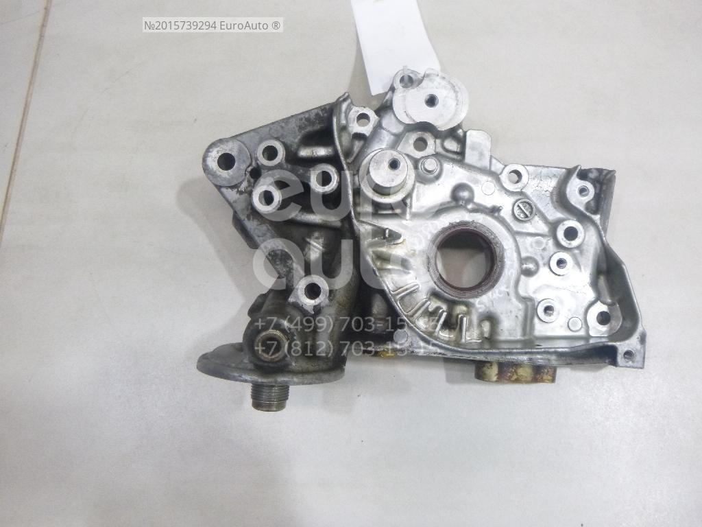

Kupiłem silnik do mojego Space stara no i nie przejąłem się tym ze kupiłem silnik w wersji z kopułką 4 cewki .Mój stary silnik posiadał 2 cewki. Przełożyłem wszystkie komponenty, elegancka pasowały. Jedyny problem to był w tym ze żeberka w bloku nie miały wycięcia pod blachy na kole wału korbowego potrzebnej do odczytu dla czujnika wału korbowego.
Żeberka usunąłem i ma problem z odpaleniem. Pojawia się bład P0201.

Wymiennie jeszcze jeden element który w nowym silniku wyciąłem. Żeberka obok pompy oleju przy kole wału korbowego.
Być może on ma związek z pracą czujnika wały korbowego.
Pomógł: 652 razy
Posty: 24547
Wysłany: 01-01-2024, 12:12
Nie mają żadnego wpływu - to tylko wzmocnienie tej części odlewu. Czujnik wału to tarcza obracająca się na wale oraz sam czujnik typu hallotron (czujnik Halla, magnetyczny). Jeśli masz możliwość to podejrzyj pracę czujnika wału i wałka rozrządu na oscyloskopie, sprawdź ciśnienie paliwa za filtrem i sprawdź czy każdy cylinder ma iskrę, taką ładną, niebieską. A i jeszcze kompresja oczywiście.

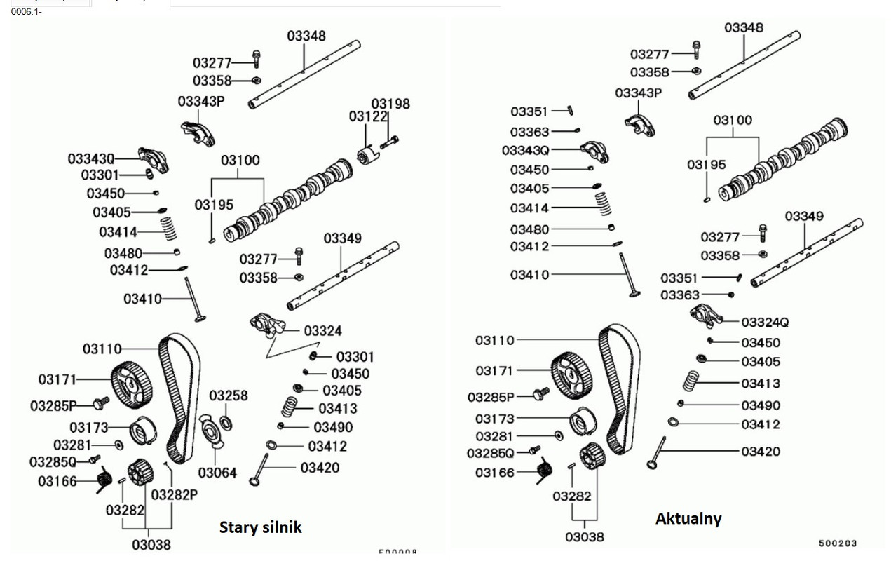

Czujnik położenia wałka rozrządu pasował idealnie, głowica ma inne popychacze zaworów Pozycja 03324. Reszta wyglądała identycznie.

akurat popychacz jest tylko na starym silniku, pozycja 03301
3324 to konik od ręcznej regulacji - może warto zrobić ustawienie zaworów - najpierw na zimnym a potem na rozgrzanym silniku (tak przewiduje procedura)
znaczy reguluje się na rozgrzanym tylko, ale z tym możesz mieć problem :)
