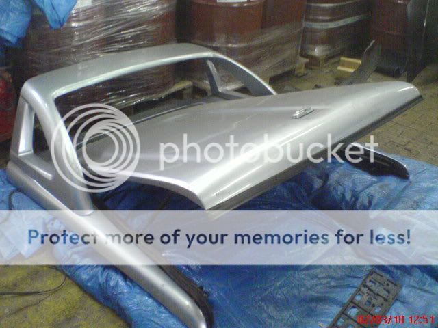

Witam, już z nową zabudową, na nowej elce. Kolega Power_Max sugeruje za każdym razem zakup w jego firmie Pucenter albo Dakro. Zdecydowanie odradza zakup w Pickup Diablo, tak na forum, jak i w rozmowach telefonicznych. Mnie posądza o pracę tam. Wyjaśniam: nie pracuję tam, a szkoda, bo firma solidna, ma fajne produkty i czekając na montaż nie słyszałem złego słowa na inne firmy. Widać, że koledze nie idzie w Pucenter i bezczelnie szkaluje innych, wstyd! Nikogo nie namawiam do zakupu, każdy sam o nim decyduje, ale szczytem chamstwa jest obgadywanie na forum. Jeśli ktoś jest zadowolony z ich produktów, ma prawo pisać o tym, a o jakości świadczą opinie użytkowników, a nie zawistnej konkurencji.
A teraz krótko o zabudowie: włókno szklane, dwie pozycje otwierania, rury ze stali nierdzewnej. Ponieważ moja pokrywa była jedną z pierwszych, jakie montowali do nowego L200, pozwoliłem na wykorzystanie fotek na ich stronie.
