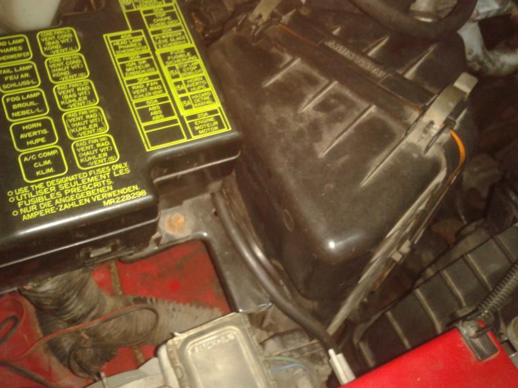

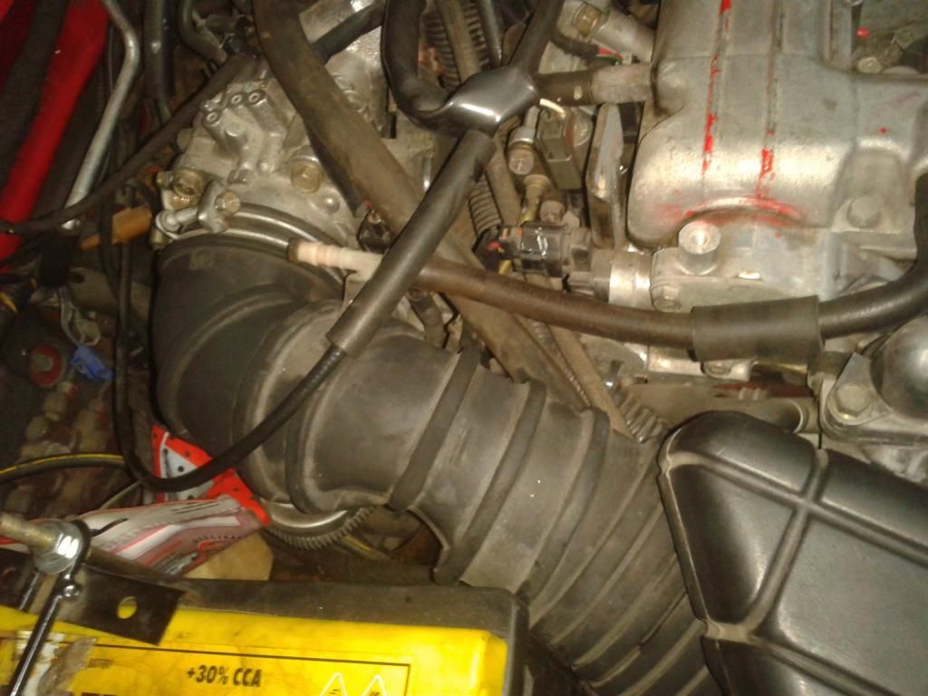

A wiec balans silnika ustawilem prawidlowo a przy tym zawazylem ze cieknie mi plyn jakkby od rury wychodzacej spod kolektora wydechowego . Nastepna sprawa dlawi sie na obrotach . Chyba ma poddcisnienie zatkane sruba nie podlaczone jest . Podesle zdjecia
